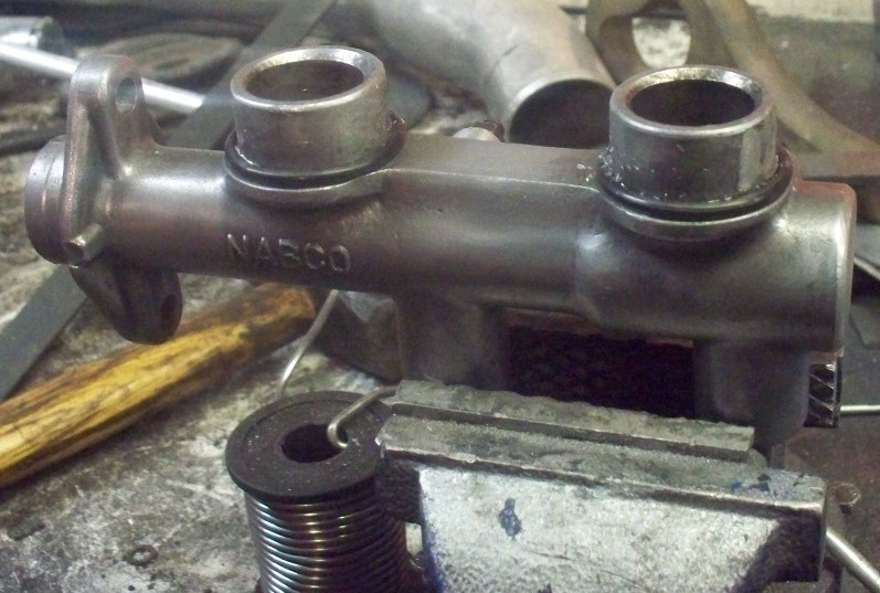

didnt like the plastic bottles on the brake master
so made my own ally one
just need to get anodized filler and weld on
jpg  brake master 001.jpg (89.06 KB)
10243_4e58b50426a07.jpg 598X565 px
jpg  brake master 002.jpg (46.39 KB)
10243_4e58b5164b9c5.jpg 412X382 px
jpg  brake master 003.jpg (93.27 KB)
10243_4e58b53ee3caf.jpg 653X480 px
jpg  brake master 005.jpg (80.96 KB)
10243_4e58b55443dd0.jpg 651X486 px
jpg  brake master 006.jpg (85.71 KB)
10243_4e58b56a81789.jpg 503X546 px
jpg  brake master 007.jpg (120.22 KB)
10243_4e58b57c9a994.jpg 797X537 px
jpg  brake master 010.jpg (124.30 KB)
10243_4e58b5acf103a.jpg 692X621 px
jpg  brake master 011.jpg (148.22 KB)
10243_4e58b5c839874.jpg 679X832 px
jpg  brake master 012.jpg (126.33 KB)
10243_4e58b5e144740.jpg 658X759 px
